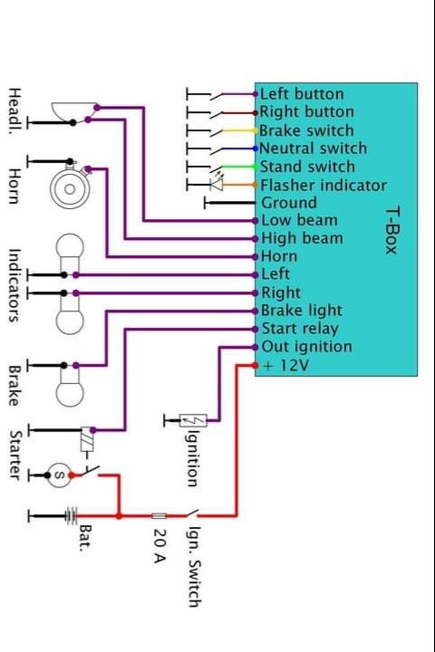

Weiß ich eben auch nicht. Eine Box, mit der man alle elektrischen Abnehmer am Motorrad schalten kann....
Hier der Schaltplan : Aber wozu braucht man sowas ?

T-Box für vt600
Nachfolgenden Text habe ich bei FB gefunden.
Weiß einer, was das Ding genau tut ? Ich finde nirgendwo eine Erklärung zum Zweck....
Die neue T-Box ist soweit fertig. Die Box kann alle Verbraucher vom Moped über 2 Tasten steuern. Ich hatte da relativ lange an der Bedienung rumprogrammiert und vieles wieder verworfen und wieder geändert. Jetzt ist die Bedienung über die beiden Tasten meiner Meinung nach so intuitiv geworden, dass man sich keine Tastenkombinationen merken muß, die in irgendwelchen Stresssituationen zur Fehlbedienung führen würden. Die Box ist so klein, wie die bekannte D-Box oder die G-Box. Eigentlich sollen die ersten Boxen ab dem 6.1.21 lieferbar sein. Im Moment warte ich allerdings noch auf die Aufkleber mit den Kabelbezeichnungen Ich hoffe, dass die morgen geliefert werden. Ansonsten verschiebt sich alles um 1-2 Tage. Mal sehen...
Nachfolgend siehst Du den Schaltplan:
